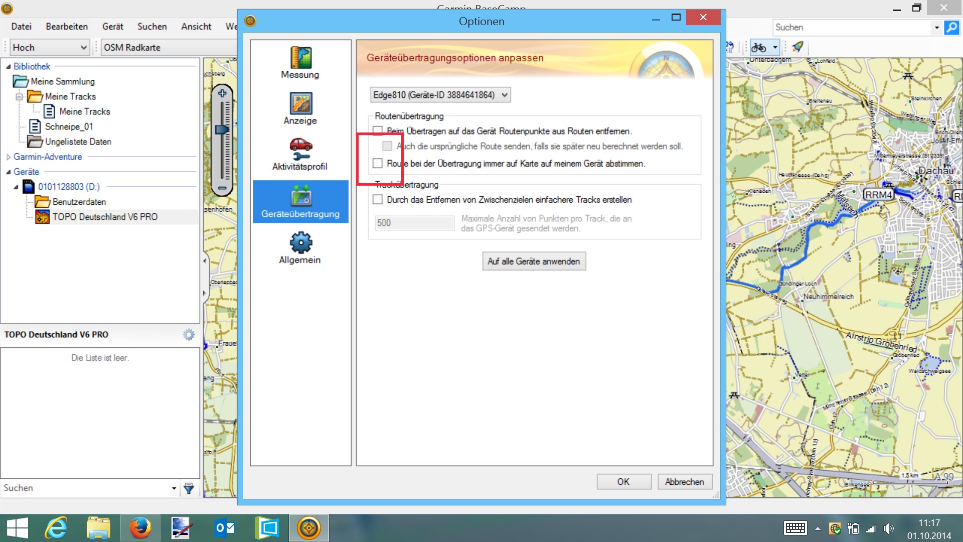

  • Hab mal was versucht. Habe diesen Haken rausgemacht. Und jetzt wird selbst mit Edge die Topo Karte sofort angezeigt. Kann es sein, das mit diesem Haken die Karte immer aus dem Edge ausgelesen wird?

    Jedenfalls wird sie doppelt gelesen. Da D: und G: die selbe Nummer haben, denke ich D: ist ein Dummy? (USB-Stick?).
    Ich würde D: komplett wegnehmen da mittlerweile ja auch dein Edge-Laufwerk (G:) eingelesen ist.
    Das sollte ab jetzt auch "schnell" gehen.

    Auf D ist die Karte, das ist die SD Karte im Laptop, auf G ist die SD Karte im Garmin
    Ich dachte, die Topo wäre eine vorbespielte (SD-)Karte .
    Die kann ja nur in EINEM Laufwerk sein. :confused:
    Egal: Nimm wie oben gesagt D: mal weg.

    Die kopierte Version funktioniert doch eh nicht. Deshalb dauert das ganze auch so lange. Es wird versucht sie einzulesen, anhaken kannst sie aber nicht, da gesperrt. Vorbespielte SD Karten sind ohne Gerät nicht zur Verwendung am PC vorgesehen.
    Deshalb auch der "Tip" mit dem USB. USB hat den Kopierschutz nicht. Aber immer entweder oder. Nicht gleichzeitig. ;)

    Jedenfalls hast sie auf deinem Screenshot doppelt, was ja nun nachgewiesenermaßen die Probleme verursacht.
    Was mit einer umbenannten Kopie passiert, weiß ich ehrlich gesagt nicht. Denn ich habe überall die DVD-Versionen, und die eingelesenen OSM Freizeitkarten (Screenshot oben) brauch ich nur einmal im Jahr.
    Und selbst da geht es flott, da sie ja schon eingelesen sind.
    Vielleicht liegt es wirklich "nur" daran, dass Du zweimal den selben Namen hast.
    Kannst ja testen und berichten. :)
