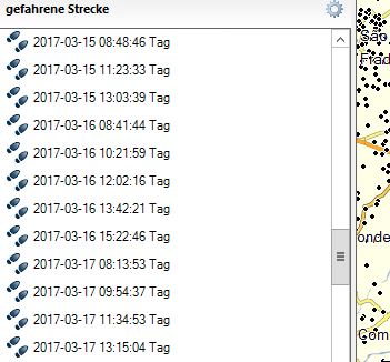

    ... ist schon erstaunlich :-) Meinem CX ist das egal, ich habe die Tracks erst wieder daheim ausgelesen und er macht immer mehrere Tracks pro Tag. Du hast auch den aktuellsten Softwarestand?

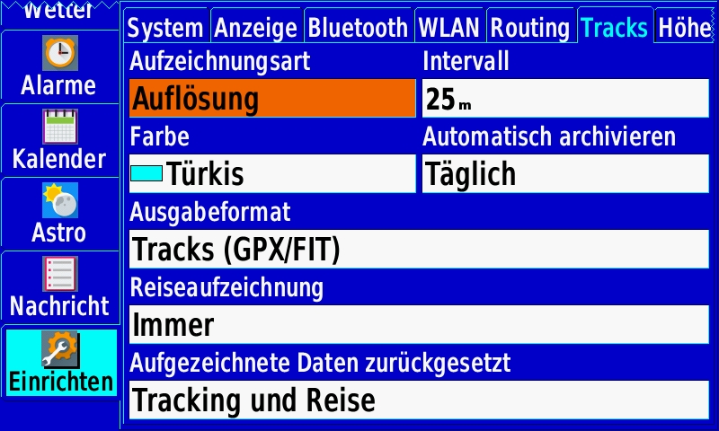

    selbstverständlich - FW 3.30 ist drauf
    dies ist meine Einstellung
  • Former Member
    0 Former Member over 8 years ago
    Am Wochenende konnte ich die geänderten Einstellungen testen und meine Tracks werden nicht mehr zerhackt.
    Allerdings hatte die tägliche Archivierung keinen Einfluss (hatte ich ja vorher schon so), sondern ich habe unter Aufzeichnungsart von Zeit und Intervall 0:01 auf Auflösung und 25 m geändert. Seitdem passt das.
