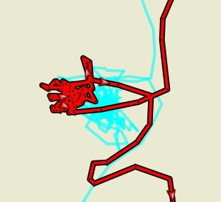

    Es muss nicht umbedingt ein Schreibtisch sein, in einem Gastgarten bei einer Pause mit bestem Sat-Empfang und absoluter Ruhelage meines am Rucksack befestigten Montanas, marschiert es heftig herum.
    War die Trackauzeichnung aktiv? Dann könnte sich sowas darin verbergen:

    Bei mir ist die Trackaufzeichnung nicht aktiv. Hatte ich oben vergessen zu erwähnen. Ich lasse mir nur auf der Topo den GPX Track anzeigen. Von daher kann man doch erwarten, dass der Tageskilometerzähler korrekte Ergbenísse liefert. Am Satelitenempfang kann es ja nicht liegen, denn dann müsste ich zum einen weniger Kilometer haben und zum anderen würde mein Forerunner auch nicht korrekt messen. Im übrigen sind es keine Touren mit Schluchten.

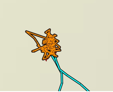

    Ich habe noch ein Beispiel, diesesmal kein Gasthaus - :)
    Ein nicht überdachter Aussichtsturm, hoch über dem Wald, Rucksack steht auf einer Bank und Das Montana hängt daran. In ca. 5 Meter Entfernung habe ich die Plattform umrundet - ca. 30 min - das Montana ist in der Zwischenzeit 300 Meter gelaufen, die Orange Markierung. Eingrenzen konnte ich das aufgrund der Höhe sehr gut. Bei 3 Pausen innerhalb eines Tages sind das hochgerechnet 900 Meter.
    Ich vertraue dem Kilometerzähler nur wenn ich ständig in Bewegung bin. Ich nehme an das Du auch beim Wandern Pausen machst. Dann lege das Montana mit möglichst guter Sicht zum Himmel irgendwo ich Sichtweite ab, lass die Anzeige an und boebachte den Kilometerzähler. Dan siehtst Du den Effekt, wie UWSGAMUND an seinem Schreibtisch. Die Pause sollte halt schon zwei Krügerl (ein Mass) dauern - es ist ja heiß draußen.
